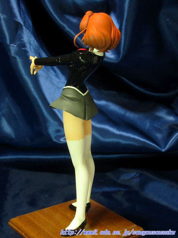

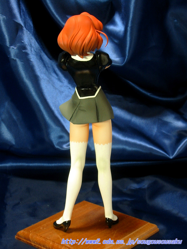

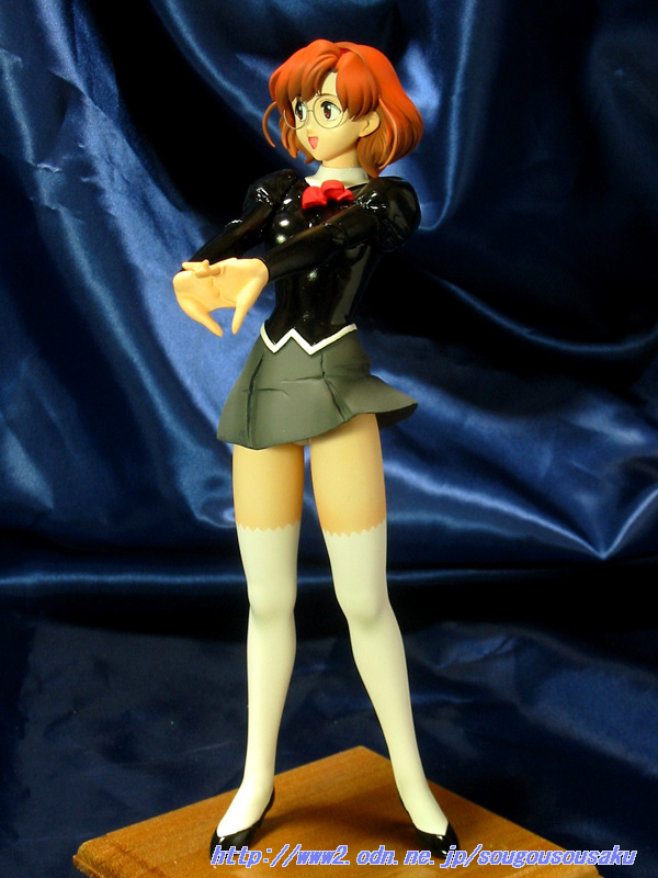

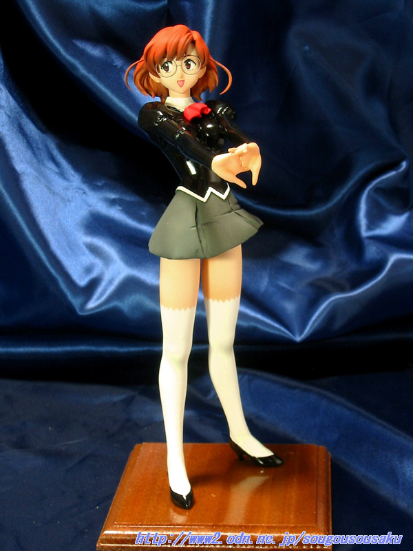

アニメ『Aika』より『相田りおん』です。
原型は智恵理氏。
劇中、ハーゲン艦内で盗んで着ていた黒デルモ服へ改造しました。
改造に使用したのは主にエポキシパテです。
フレアースカートからボックスブリーツスカートへの改造は
どうしたモノかとだいぶ頭を痛めました。

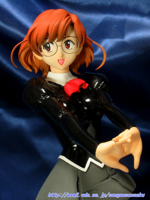

メガネはコトブキヤのエッチングパーツを使用し、頭部にマグネットを埋め込んで
固定しようかと思いましたが、やってみたら前髪だけで充分留まりました…
オーバーニーソックスは単にマスキングして色分けしただけです。
この形状でよくあるぎゅうぎゅうに締め付けるタイプにするのは変だと思ったモノで。
肩の膨らみは藍華の時とは変えて、より服の一部らしく適度にしわを作りました。
真っ黒でほとんどわかりませんが…
劇中、下着は真っ赤なモノをつけるんですが、
なぜかしばらく後のシーンでは白になっています。どっちにしようかと迷いましたが
白の方が似合うのでそのように。
今回の飾り台は木製4角(小)クリヤーニス仕上げです。
